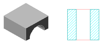

Utilice este procedimiento para crear dinámicamente un elemento de masa arco. El punto de inserción de un elemento de masa arco se encuentra en el centro de gravedad de su cara inferior.
Elemento de masa arco en vistas en planta y 3D
