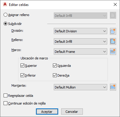

Pulse Ctrl para seleccionar varias celdas, huecos, columnas o rejillas anidadas.
Aparecerá la hoja de trabajo Editar celdas.
| Si desea... | Entonces… |
| asignar un relleno a celdas seleccionadas | seleccione Asignar relleno y, a continuación, una definición de relleno. Anule la selección de Reemplazar celda y, a continuación, Aceptar. |
| sustituir las celdas seleccionadas con un relleno nuevo | seleccione Asignar relleno y, a continuación, una definición de relleno. Seleccione Reemplazar celda y, a continuación, Aceptar. |
| crear y asignar un relleno nuevo a las celdas seleccionadas | seleccione |
| dividir las celdas seleccionadas con divisiones, rellenos o marcos | Seleccione Subdivisión. |
| agregar una división a las celdas subdivididas | seleccione una definición de división. |
| crear y asignar una división nueva a las celdas seleccionadas | seleccione |
| seleccionar un relleno para las celdas subdivididas | seleccione una definición de división. |
| seleccionar una definición de marco para la rejilla creada después de la subdivisión de la celda | seleccione la definición del marco y pulse Aceptar. |
| especificar la ubicación de los marcos en la rejilla creada después de la subdivisión de la celda | seleccione Superior, Inferior, Izquierda o Derecha en Ubicación de marco y elija Aceptar. |
| crear y asignar una definición de marco nueva a la rejilla creada después de la subdivisión de la celda | seleccione |
| seleccionar una definición de montante para la rejilla creada después de la subdivisión de la celda | seleccione la definición del montante. |
| crear y asignar una definición de montante nueva a la rejilla seleccionada | seleccione |
| sustituir el relleno de celda existente con las opciones seleccionadas en esta hoja de trabajo | seleccione Reemplazar celda |
| continuar con la edición in situ de la rejilla después de la subdivisión de la celda | seleccione Continuar edición de rejilla. |
