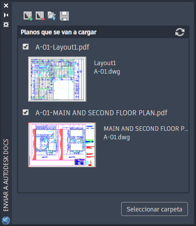

La función Enviar a Autodesk Docs permite a los equipos ver archivos PDF digitales sobre el terreno para consultarlos. Utilice Enviar a Autodesk Docs para cargar dibujos de AutoCAD como archivos PDF en un proyecto específico de BIM 360 o Autodesk Docs.
Seleccione presentaciones de varios dibujos y cárguelas como archivos PDF en la carpeta de proyecto seleccionada en BIM 360 o Autodesk Docs.
