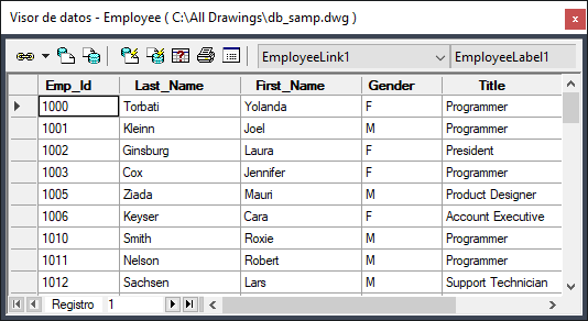

La ventana Visor de datos muestra registros de la tabla de base de datos seleccionada. Esta ventana incluye un conjunto de botones, una ventana de rejilla para ver y editar registros y un conjunto de controles de desplazamiento para desplazarse por los distintos registros. Una vez abierta la ventana Visor de datos, el menú Visor de datos se añade a la barra de menús. Para precisar si desea fijar o anclar la ventana Visor de datos, haga clic con el botón derecho en la barra de título y seleccione una opción del menú contextual.
El aspecto de la ventana Visor de datos depende de los parámetros del sistema del ordenador y puede modificarse en el Panel de control de Windows. El texto de las celdas se visualiza utilizando el color de texto de la ventana del sistema. Si la tabla de base de datos se abre en modo de sólo lectura, el fondo de la celda presenta el color de sombreado del botón de objetos 3D del sistema (por defecto, gris claro). Si se abre en modo de edición, aparece el fondo de la celda con el color de ventana del sistema (por defecto, blanco). Cuando se selecciona una celda, aparece con los colores de fondo y texto de las opciones del sistema seleccionadas.
La ventana Visor de datos contiene los componentes siguientes:
