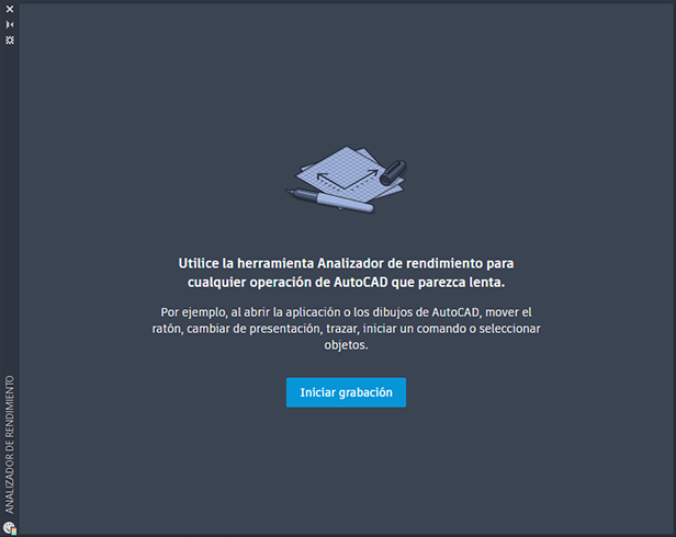

ANALIZARREN (comando)
Abre la paleta Analizador de rendimiento, en la que se pueden diagnosticar operaciones de AutoCAD que parecen lentas o no responden.
Buscar
La herramienta Analizador de rendimiento puede ayudarle con el diagnóstico de operaciones de AutoCAD que parecen lentas o no responden.

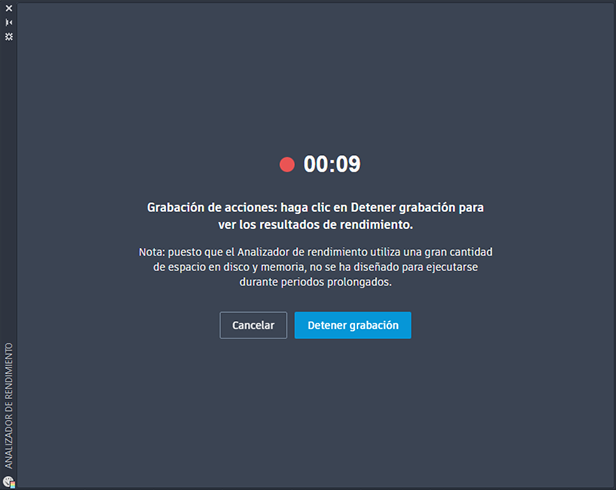

Iniciar grabación
Inicia la grabadora del Analizador de rendimiento.
Detener grabación
Detiene la grabadora del Analizador de rendimiento y muestra los resultados.
Cancelar
Cancela la grabación actual, que se restablece a Iniciar grabación.
