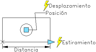

En el siguiente ejemplo se muestra una definición de bloque en el Editor de bloques. El parámetro de punto (denominado Posición) está incluido en el conjunto de selección de la acción de estirar.
Si la propiedad Encadenar acciones del parámetro de punto está establecida en Sí, una modificación en el parámetro lineal activará la acción de desplazamiento asociada con el parámetro de punto, del mismo modo que si se editara el parámetro de punto en la referencia a bloque mediante un pinzamiento o una propiedad personalizada.
Si la propiedad Encadenar acciones se ha establecido en No, las modificaciones efectuadas en el parámetro lineal no activarán la acción de desplazamiento asociada del parámetro de punto. Así pues, el círculo no se moverá.
