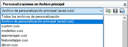

Antes de poder añadir comandos personalizados a un archivo CUIx, debe definir un archivo CUIx como archivo de trabajo.
- En la ficha Personalizar, en el panel Personalizaciones en <nombre de archivo>, haga clic en la flecha hacia abajo de la lista desplegable Archivos de personalización.
- Seleccione Archivo de personalización principal <nombre de archivo> o uno de los archivos CUIx cargados para establecerlo como archivo CUIx de trabajo.
Todos los comandos nuevos que se creen se añadirán directamente al archivo CUIx de trabajo. Si el archivo CUIx con el que quiere trabajar no está cargado, seleccione Abrir en la lista desplegable Archivos de personalización. A continuación desplácese hasta el archivo CUIx con el que desea trabajar y selecciónelo.

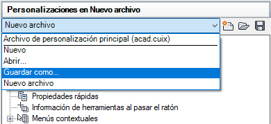

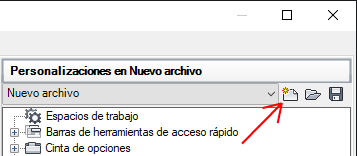

Crear un archivo de personalización (CUIx) desde cero
- En la ficha Transferir, en el panel derecho, haga clic en Crear un nuevo archivo de personalización.
- En el panel derecho, en la lista desplegable, seleccione Guardar como.
- En el cuadro de diálogo Guardar como, especifique la ubicación en la que desea guardar el nuevo archivo de personalización y escriba un nombre en el cuadro Nombre de archivo.
- Haga clic en Guardar para crear el archivo de personalización.

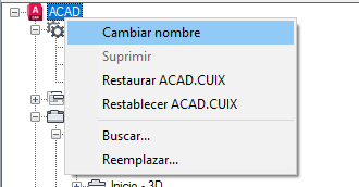

Cambiar el nombre de un grupo de personalización
- En la ficha Personalizar, en el panel Personalizaciones en <nombre de archivo>, seleccione un archivo CUIx de la lista desplegable.
- Haga clic con el botón derecho en el nombre del grupo de personalización y haga clic en Cambiar nombre.
- Escriba un nombre de grupo de personalización nuevo y pulse Intro.
Nota: El nombre de grupo de personalización no puede contener espacios.
- Haga clic en Aplicar.
Restaurar o restablecer un archivo de personalización
Nota: Al realizar el restablecimiento, solo los archivos CUIx que están en la carpeta UserDataCache en la ubicación de instalación del programa se pueden restablecer.
- En la ficha Personalizar, en el panel Personalizaciones en <nombre de archivo>, haga clic con el botón derecho en el nombre del grupo de personalización.
- Haga clic en Restaurar o Restablecer <nombre de archivo>.

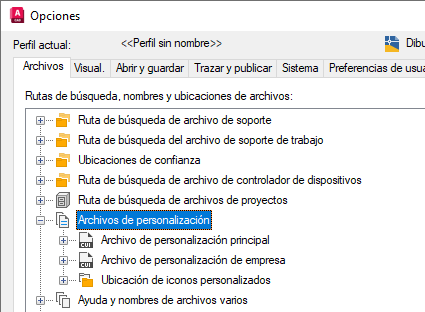

Designar el archivo de personalización principal o de empresa (CUIx)
- Haga clic en el menú de la aplicación
Opciones.
- En el cuadro de diálogo Opciones, ficha Archivos, haga clic en el signo más (+) situado al lado de Archivos de personalización para expandir el nodo.

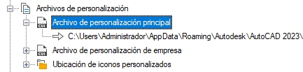

- Haga clic en el signo más (+) situado junto a Archivo de personalización principal o Archivo de personalización de empresa para expandirlo.
- Seleccione el elemento que figura bajo el nodo que ha expandido y haga clic en Examinar.
- En el cuadro de diálogo Seleccionar archivo, desplácese hasta el archivo de personalización que desea cargar y selecciónelo. Haga clic en Abrir.
Ahora, el archivo que ha seleccionado está designado como archivo de personalización principal o de empresa del programa.
- Haga clic en Aceptar.
