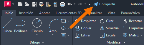

  1. Abra un dibujo en AutoCAD 2022 o AutoCAD LT 2022. También puede utilizar la aplicación web de AutoCAD en web.autocad.com.

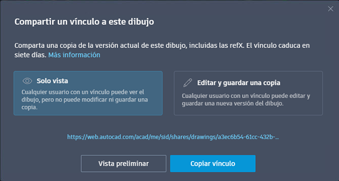

  2. Haga clic en el botón Compartir en la parte superior de la cinta de opciones o introduzca COMPARTIR en la solicitud de comando.
    Se abre el cuadro de diálogo Compartir.
  3. Elija una configuración de permiso.
    • Solo vista. Cualquier usuario con el vínculo puede ver el dibujo, pero no puede realizar cambios en él ni guardar una copia del mismo.
    • Editar y guardar una copia. Cualquier usuario con el vínculo puede modificar el dibujo y guardar una copia de él.
    Nota: Los destinatarios no podrán modificar el dibujo original, por lo que no es necesario preocuparse de que alguien cambie nada en su propia versión.
  4. Haga clic en Copiar vínculo.
  5. Pegue el vínculo en un navegador web.
    Nota: La aplicación web de AutoCAD es compatible con Google Chrome, Mozilla Firefox y Microsoft Edge. Para obtener el mejor rendimiento, asegúrese de que el navegador esté actualizado.

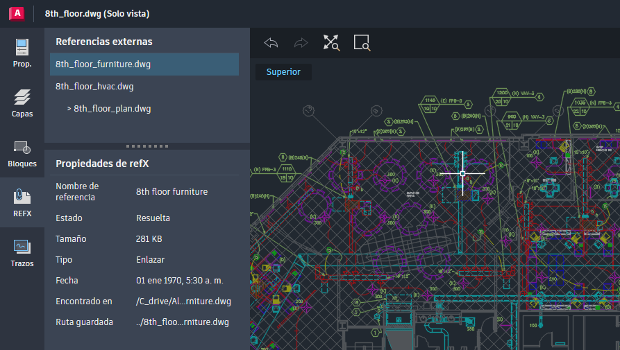

    El comando COMPARTA empaqueta el archivo y todas sus referencias como una dirección URL que se puede abrir en la aplicación web de AutoCAD. Cualquier usuario con el vínculo podrá abrir el dibujo en la Web. El vínculo caduca después de siete días.
    Los dibujos solo de vista se etiquetan como "Solo vista" y observará que las herramientas Guardar, Trazar y de dibujo se han desactivado. Si el dibujo se ha compartido con permisos para editar y guardar, cuando el usuario guarda el dibujo en la ubicación especificada, las referencias asociadas al dibujo se guardarán en esa misma ubicación.

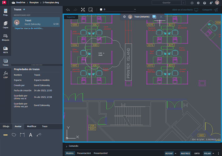

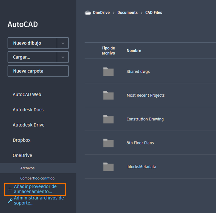

Imaginemos una situación en la que no esté delante de su equipo de escritorio, pero se da cuenta de que faltan detalles en un dibujo. Si el dibujo se guarda en un proveedor de almacenamiento en la nube, la creación de un trazo en la aplicación web o para dispositivos móviles de AutoCAD es una excelente forma de incorporar los cambios sugeridos en el dibujo. Vamos a probarlo. En el siguiente ejemplo, utilizaremos la aplicación web de AutoCAD.
  1. Vaya a web.autocad.com en un equipo o abra la aplicación para dispositivos móviles de AutoCAD y, a continuación, abra un dibujo.
  2. Conéctese a un proveedor de almacenamiento en la nube desde el administrador de archivos en la aplicación web o para dispositivos móviles de AutoCAD.
    Nota: Las aplicaciones web y para dispositivos móviles de AutoCAD se pueden conectar a cualquiera de los siguientes proveedores de almacenamiento:
    • Autodesk Drive
    • Autodesk Docs
    • Box
    • Dropbox
    • Google Drive
    • OneDrive

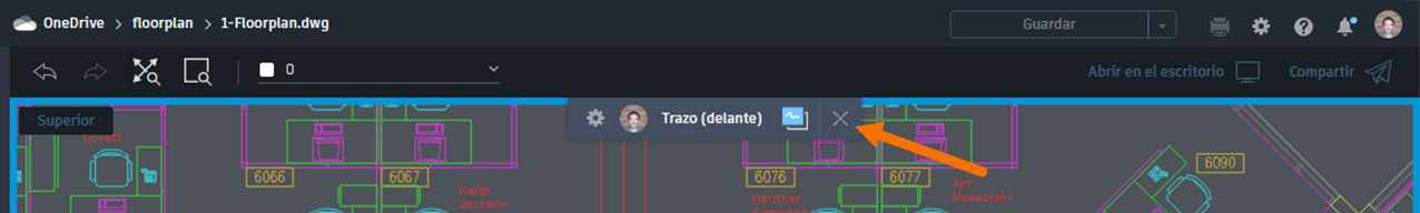

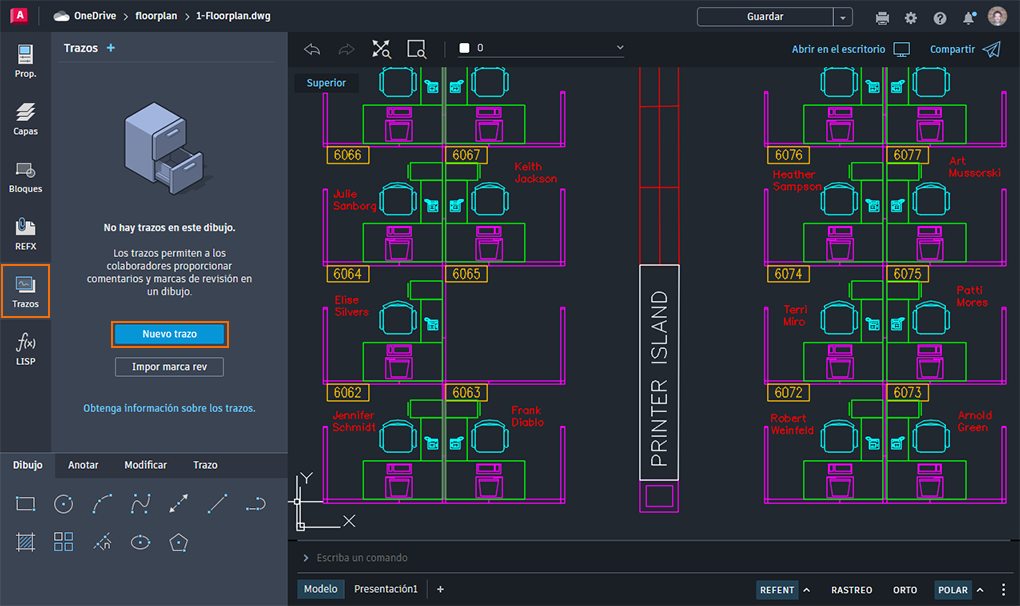

  3. Una vez abierto el dibujo, inicie la paleta Trazos y cree un nuevo trazo.
  4. Añada algunas marcas de revisión al dibujo mediante cualquiera de los comandos y las herramientas disponibles normalmente.
  5. Cuando haya terminado, haga clic en la marca de verificación.
  6. Guarde el dibujo.

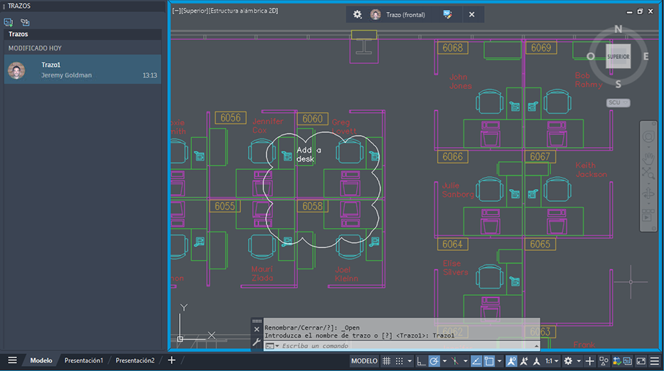

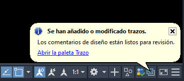

  1. Abra el dibujo en la versión de escritorio de AutoCAD y, a continuación, utilice el comando ABRIRPALETATRAZOS para abrir la paleta Trazos.
    Nota: Si comparte el dibujo con un colaborador, recibirá una notificación que indica que los comentarios de diseño están listos para su revisión.
  2. En la paleta Trazos, haga clic en el nombre del trazo que desea abrir.
    Se abre el entorno de trazos.
  3. Con el trazo abierto, pruebe a explorar el entorno un poco. Utilice el botón situado en la parte superior del espacio de trabajo Trazo para desplazar el trazo delante o detrás del dibujo.
    También puede utilizar la variable de sistema TRACEFADECTL para controlar la opacidad del trazo.
  4. Cree geometría mientras el trazo está abierto.
    Esa geometría se añade al dibujo, lo que facilita la incorporación de cambios en el dibujo mientras el trazo está abierto.
    Nota: No se puede editar un trazo en la versión de escritorio de AutoCAD, por lo que los cambios realizados al visualizar un trazo se realizan en el propio dibujo.
  5. Cuando haya terminado, haga clic en la marca de verificación para cerrar el trazo.
