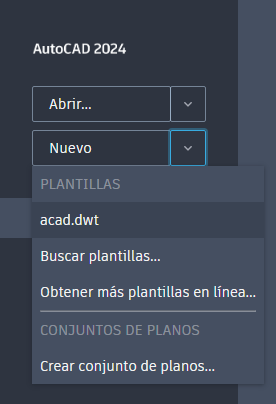

Autodesk proporciona varias plantillas que se instalan con AutoCAD. Se puede acceder a estas plantillas desde la ficha Inicio de la lista desplegable Plantillas.

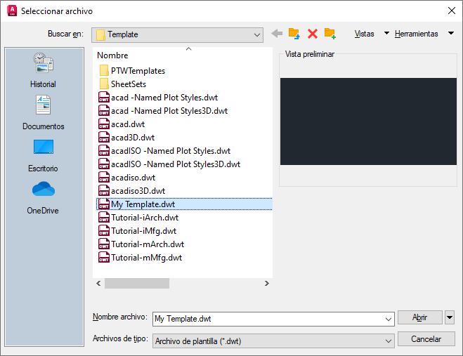

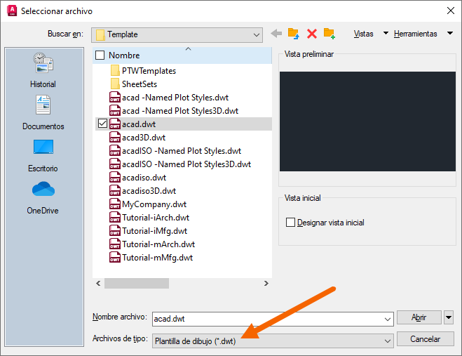

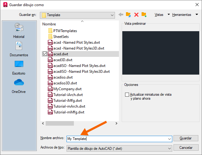

Para realizar un cambio en una plantilla, debe abrirla. Abrir una plantilla es como abrir un dibujo.
O bien, en la solicitud de comando, escriba ABRE.
Deberían aparecer las plantillas instaladas con AutoCAD.

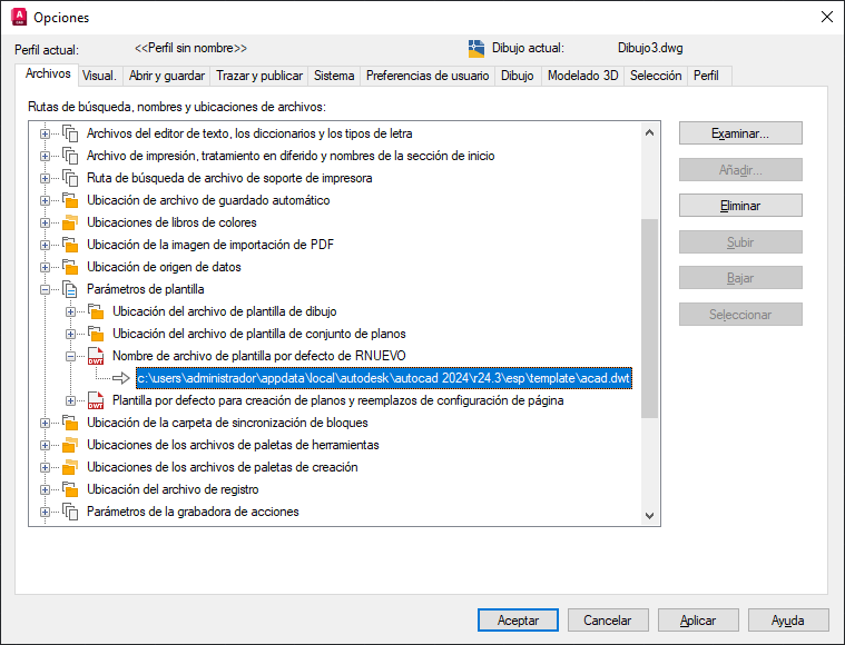

Ahora que ha creado y guardado una plantilla, puede empezar a usarla. Por defecto, al iniciar un nuevo dibujo, AutoCAD crea el dibujo a partir de la plantilla especificada en Nombre de archivo de plantilla por defecto de RNUEVO, en este caso, acad.dwt. Vamos a cambiar este parámetro para iniciar un nuevo dibujo con la nueva plantilla.
O bien, en la solicitud de comando, escriba OPCIONES.
O haga doble clic en la ruta de archivo que desee examinar.
Ahora, cuando inicie un nuevo dibujo, AutoCAD utilizará MiPlantilla.

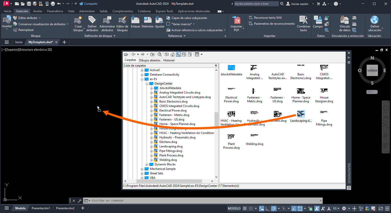

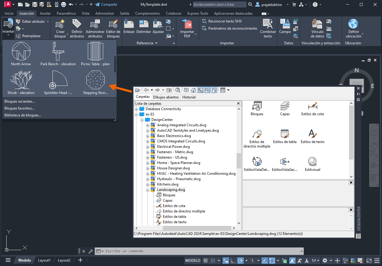

DesignCenter permite añadir capas, estilos guardados y bloques a una plantilla.
En la solicitud de comando, escriba ADCENTER.
Añada las capas, los bloques y los estilos de Landscaping.dwg a la plantilla.
Ahora los parámetros de dibujo, los bloques y los estilos guardados que se han definido en Landscaping.dwg están disponibles en MiPlantilla.
Cree un nuevo dibujo para probar MiPlantilla y compruebe que los bloques estén disponibles en el nuevo dibujo.
