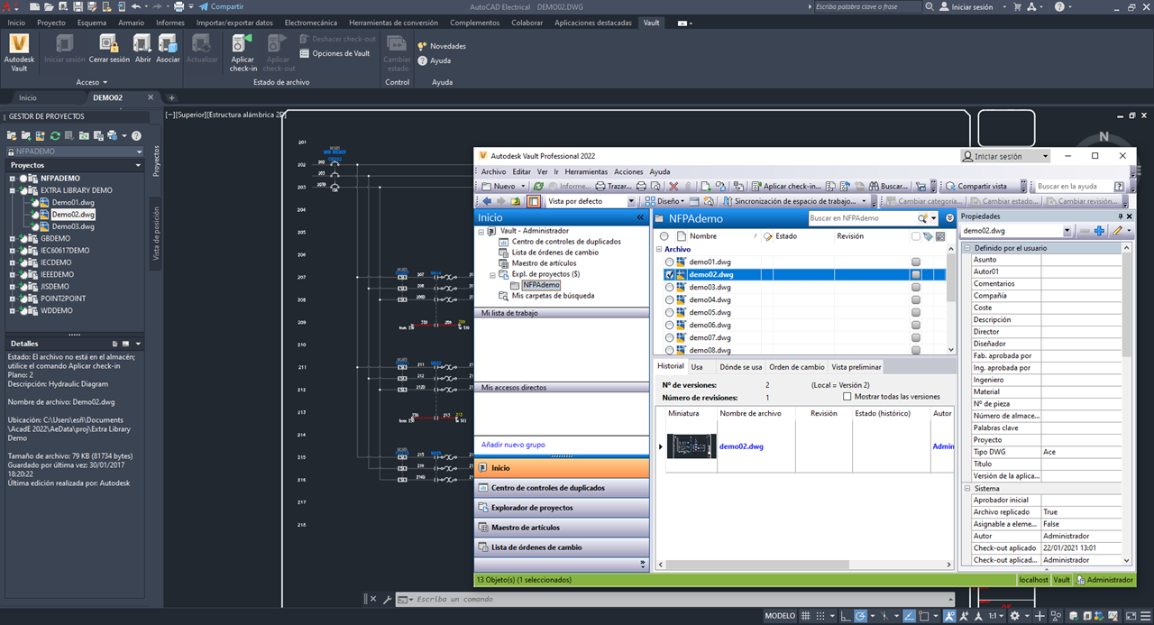

Vault: los valores de columna adicionales, como USER1, USER2, etc., de la base de datos de catálogo están disponibles en la lista de materiales de Vault. Estos valores de columna están disponibles en todas las opciones de la preferencia de búsqueda en el catálogo, incluida MISC_CAT, en los parámetros del proyecto.
