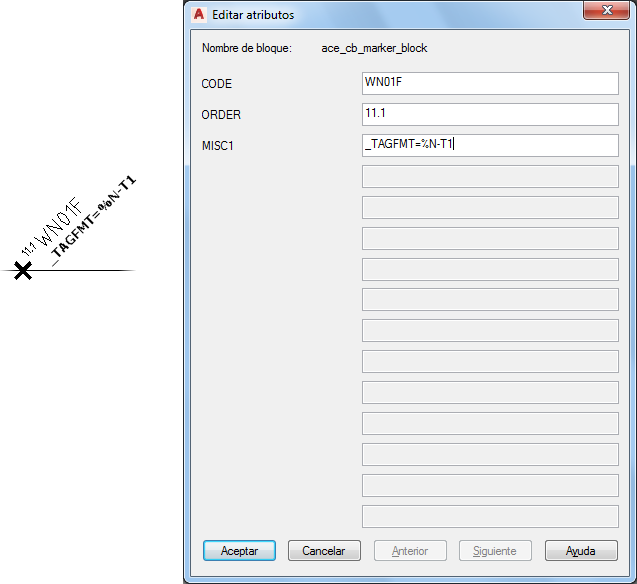

- Abra el dibujo de plantilla de circuito que contiene el bloque de marcador del número de cable.
- Localice el bloque de marcador correcto del número de cable.
- Edite su valor de atributo MISC1 con el formato “_TAGFMT={formato}”, por ejemplo, “_TAGFMT=%N-T1”.
Nota: El valor del atributo MISC1 puede contener varios indicadores de texto especiales que indican al Generador de circuitos que gestione el componente o el cable subyacente de forma especial. Cuando añada nuevos valores, no sobrescriba ningún otro valor de indicador especial. Sepárelos con un punto y coma.
- Guarde el dibujo de plantilla de circuito.
