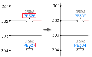

La opción Volver a etiquetar vuelve a calcular todas las etiquetas de componente principal seleccionadas y actualiza los componentes relacionados. Es posible actualizar un único componente, un grupo de componentes, un dibujo, dibujos del proyecto o todo el proyecto.
Ejecute Volver a etiquetar componentes cuando varíe algún elemento del dibujo o del proyecto que afecte a las etiquetas de los componentes. Esto incluye la revisión de los números de referencia de línea de diagramas Ladder y el cambio de formato de etiqueta. La opción Volver a etiquetar vuelve a calcular todas las etiquetas de componente principal seleccionadas y, a continuación, actualiza los componentes relacionados. El formato de etiqueta se establece en el cuadro de diálogo Propiedades del dibujo
