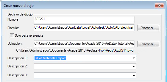

Creación de un dibujo
Nombre: AEGS11
Descripción 1: Informe de lista de materiales
Un conjunto de plantillas (archivos *.dwt) instalado con conjunto de herramientas AutoCAD Electrical contiene parámetros para distintos tipos de dibujos, como acad.dwt y ACAD_ELECTRICAL.dwt.
Puede crear plantillas propias o bien utilizar cualquier dibujo como una plantilla. Un dibujo puede guardarse como archivo de plantilla en cualquier etapa de finalización. Cuando utiliza un dibujo como plantilla, se utilizan los parámetros de dicho dibujo en el nuevo dibujo. Los cambios realizados en un dibujo basado en una plantilla no afectan al archivo de plantilla.
conjunto de herramientas AutoCAD Electrical admite completamente el uso de archivos de plantilla de AutoCAD. Para que un dibujo de AutoCAD sea compatible con conjunto de herramientas AutoCAD Electrical, seleccione un comando de conjunto de herramientas AutoCAD Electrical para modificar el dibujo.

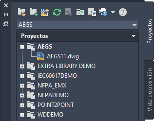

Adición de dibujos al proyecto
El Gestor del proyecto mostrará los archivos de la carpeta AEGS. Los nuevos dibujos que añada a partir de este momento se añadirán al final del orden del dibujo. Ahora tiene acceso a los archivos necesarios para realizar los ejercicios de este manual.
El orden de dibujos en el Gestor de proyectos determina cómo procesa conjunto de herramientas AutoCAD Electrical los dibujos durante las operaciones de todo el proyecto, como, por ejemplo, las nuevas secuencias y la numeración de cables.
Puede añadir descripciones para cada dibujo al archivo del proyecto. Puede volver a utilizar las descripciones del dibujo en atributos de cajetín y asociarlas a informes de conjunto de herramientas AutoCAD Electrical.
Adición de la descripción de un dibujo añadido
