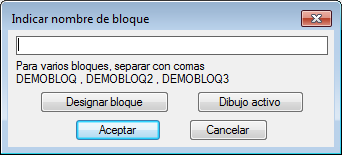

  7. Haga clic en Dibujo activo.
    Nota: Si Configuración de cajetín se ejecuta en un dibujo con ACADE_TITLE insertado como un bloque, seleccione Designar bloque y designe el bloque.
  8. Haga clic en Aceptar.

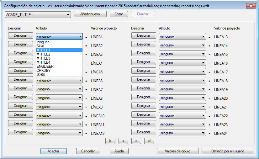

    Configuración de cajetín lee las definiciones del atributo. Se abre el cuadro de diálogo Configuración de cajetín. Cada lista desplegable contiene todos los objetos de definición de atributo encontrados en el dibujo.
    Nota: Si no se encuentra ningún objeto de definición de atributo en el dibujo, aparece una advertencia.
  9. En el cuadro de diálogo Configuración de cajetín, seleccione en cada lista el atributo que desea asignar a la línea de descripción del proyecto correspondiente.
    TITLE#1 LÍNEA1
    TITLE#2 LÍNEA2
    JOB# LÍNEA4
    DRAWNBY LÍNEA6
  10. Haga clic en Valores de dibujo para asignar valores específicos del dibujo.
  11. Seleccione en cada lista el atributo que desea asignar al valor del dibujo correspondiente.
    DWG# Dibujo (valor %D)
    SH# Plano (valor %S)
    SHTS Máximo de plano
    TITLE#3 Descripción de dibujo 1
    TITLE#4 Descripción de dibujo 2
  12. Haga clic en Aceptar.
  13. Configuración de cajetín crea AEGS.WDT con las asignaciones seleccionadas.

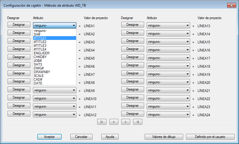

Método del atributo WD_TB
Un atributo invisible del cajetín del dibujo denominado "WD_TB" tiene codificada la información de asignación. Este método elimina la necesidad de un archivo de texto de asignación externo.
  1. Haga clic en la ficha Proyectogrupo Herramientas de proyectoAdministrador. Buscar
  2. Si AEGS no es el proyecto activo, debe activarlo.
    Si AEGS está en la lista de proyectos abiertos:
    • Seleccione AEGS y haga clic con el botón derecho.
    • Haga clic en Activar.
    Si AEGS no está en la lista de proyectos abiertos:
    • Seleccione la lista desplegable de proyectos.
    • Haga clic en Abrir proyecto.
    • En el cuadro de diálogo Seleccionar archivo de proyecto, busque y seleccione el archivo AEGS.WDP.
    • Haga clic en Abrir.
  3. Abra el dibujo base del cajetín creado anteriormente, ACADE_TITLE.DWG, que contiene los objetos de definición del atributo.
  4. Haga clic en la ficha Proyectogrupo Otras herramientasConfiguración de cajetín. Buscar
  5. Seleccione el método de enlace del cajetín: Método 2: Atributo WD_TB.
  6. Haga clic en Aceptar.
  7. En el cuadro de diálogo Configuración de cajetín, seleccione en cada lista el atributo que desea asignar a la línea de descripción del proyecto correspondiente.
    TITLE#1 LÍNEA1
    TITLE#2 LÍNEA2
    JOB# LÍNEA4
    DRAWNBY LÍNEA6
  8. Haga clic en Valores de dibujo para asignar valores específicos del dibujo.
  9. Seleccione en cada lista el atributo que desea asignar al valor del dibujo correspondiente.
  10. Haga clic en Aceptar.
    Configuración de cajetín actualiza la definición del atributo WD_TB con las asignaciones seleccionadas. Si una definición del atributo WD_TB no existe, Configuración de cajetín la inserta en 0,0.
