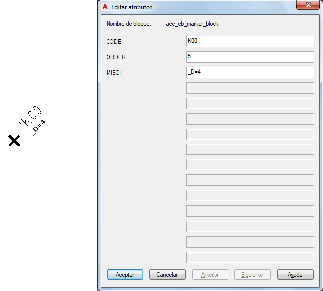

  3. Edite su valor de atributo MISC1 con el formato “_D={dígito}”, donde 1=generar de izquierda a derecha, 2=generar hacia arriba, 4=generar de derecha a izquierda y 8=generar hacia abajo.
    Por ejemplo, si la plantilla incluye un bus trifásico vertical y el bloque de marcador del dispositivo de desconexión se sitúa sobre el cable derecho, asigne a su atributo MISC1 un valor "_D=4". Esto hará que los polos secundarios de la inserción de varios polos se desplacen hacia la izquierda para recoger los dos cables de bus restantes.
