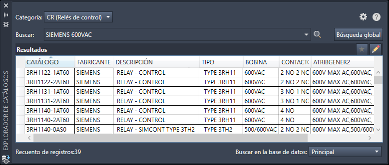

Por ejemplo, al hacer clic en Búsqueda en una bobina de relé sin un valor de catálogo, desea que el Explorador de catálogos busque números de pieza Siemens de relés de "600 V de CA". Edite el archivo de base de datos de catálogo y seleccione la tabla _LISTBOX_DEF. Inserte un registro con los siguientes valores de campos:
Nota: Los nombres de columna de la tabla _LISTBOX_DEF no afectan al funcionamiento.
La próxima vez que el Explorador de catálogos utilice la tabla _LISTBOX_DEF para una bobina de relé, el cuadro de diálogo se abrirá con la búsqueda predefinida y esta se llevará a cabo.
