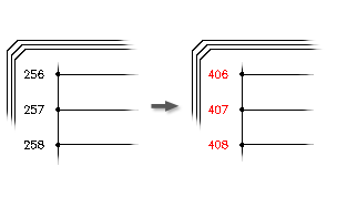

Permite volver a numerar las referencias de diagrama Ladder en todo el proyecto.
Buscar
Comando:
AERENUMBERLADDER
Escriba el primer número de referencia de línea del diagrama Ladder. Seleccione una opción para los diagramas Ladder de los dibujos posteriores:
Primer dibujo, primer diagrama Ladder, Primer número de referencia de línea |
Escriba el primer número de referencia de línea del diagrama Ladder. |
Segundo dibujo y posteriores |
Seleccione una opción para los diagramas Ladder de los dibujos posteriores.
