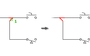

Inserte marcadores en T de ángulo o de punto y cambie la orientación de los marcadores en T de ángulo.
Utilice las herramientas de marcador en T para insertar marcadores en T de punto o de ángulo en intersecciones de cables en T existentes. Si existe un marcador en T, las herramientas cambian los marcadores existentes de punto a ángulo o de ángulo a punto. Esta intersección en T de ángulo o de punto se produce automáticamente si se utiliza la herramienta Insertar cable y el dibujo está configurado (en el cuadro de diálogo Propiedades del dibujo
Estilos) para símbolo en T de ángulo o de punto en las intersecciones.
No es posible insertar un símbolo de conexión en T en un espacio vacío. Es necesario un extremo de cable de línea válido (no una intersección) de una intersección en T en algún punto de otro cable de línea. No se inserta un símbolo de conexión en T en un giro de cable simple de 90 grados. Puede hacer clic con el botón derecho en cualquier marcador en T insertado para acceder a las herramientas de edición como por ejemplo, Alternar marcadores en T de ángulo, Suprimir componente, Desplazamiento rápido o Insertar cable.
Inserta puntos de conexión por cables en las intersecciones en T.
Reemplaza los símbolos de conexión por cables de ángulo existentes por símbolos de conexión de punto. Para insertar los marcadores en T de punto de manera automática al crear cada intersección en T de cable, defina la conexión de cables en T por defecto en la sección Estilo de cables del cuadro de diálogo Propiedades del dibujo: Estilos.
. Buscar
Haga clic con el botón derecho en el marcador y seleccione Suprimir componente para eliminar un símbolo de conexión en T insertado y corregir los cables.
Permite insertar un símbolo de conexión en T de ángulo en una intersección de cables existente.
Reemplaza los símbolos de conexión por cables de punto existentes por símbolos de conexión de ángulo. Para insertar los marcadores en T de ángulo de manera automática al crear cada intersección en T de cable, defina la conexión de cables en T por defecto en la sección Estilo de cables del cuadro de diálogo Propiedades del dibujo: Estilos.
. Buscar
Si un marcador de punto está presente, se suprime y se sustituye por un símbolo en T de ángulo.
Cambia un símbolo de conexión en T de ángulo existente (o los símbolos contenidos en una ventana) alternando entre un total de cuatro orientaciones posibles.
Haga clic con el botón derecho o pulse la barra espaciadora para recorrer las distintas orientaciones de conexión en T. Pulse ESC cuando aparezca la orientación adecuada.
