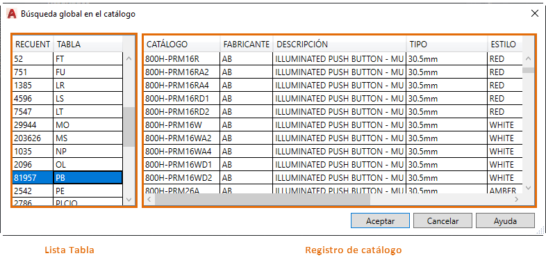

Muestra los resultados de la búsqueda de valores de catálogo en función de una búsqueda en el catálogo realizada desde el Explorador de catálogos.
- Lista Tabla
- Muestra una lista de tablas, así como el número de registros de cada tabla, que contienen el valor de catálogo. Seleccione una tabla para visualizar los registros de esa tabla que coincidan con el valor de búsqueda.
- Registro de catálogo
- Muestra los registros de catálogo de la tabla seleccionada que coincidan con el valor de búsqueda. Haga clic en un encabezamiento de columna para ordenar los registros en función de los valores de esa columna.
Nota: Los elementos del subensamblaje, según los define un valor LISTAENSAMB, se incluyen en los resultados de la búsqueda. Los resultados de la búsqueda global se basan en los registros de las columnas Catálogo, Fabricante y Código de ensamblaje.
- Aceptar
- Asigna el valor del catálogo seleccionado al componente en el Explorador de catálogos.
