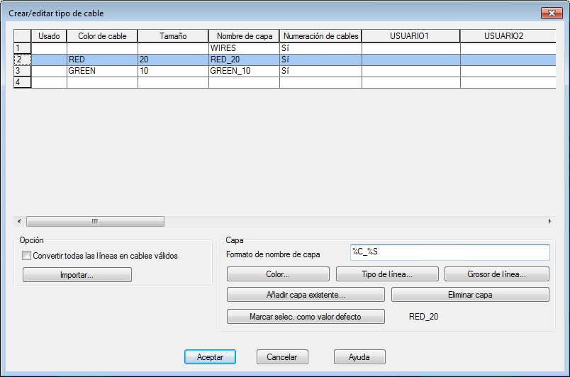

En conjunto de herramientas AutoCAD Electrical se utilizan diferentes tipos de cables para representar los tipos de tuberías que permiten que el agua o el aceite fluyan de un instrumento a otro. En primer lugar, configure el tipo de cable de los recorridos de las tuberías.
Inserción de cables como tuberías
. Buscar
Color de cable: ROJO
Tamaño: 20
El nombre de capa se creará automáticamente. Se asignará el nombre ROJO_20 a la capa de cable que se está creando.
Color de cable: VERDE
Tamaño: 10
Color: Verde
Tipo de línea: Líneas ocultas2
