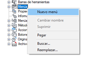

  1. En la ficha Personalizar, en el panel Personalizaciones en <nombre de archivo>, haga clic con el botón derecho en el nodo Menús. Haga clic en Nuevo menú.
    Un nuevo menú desplegable (con el nombre Menú1) se coloca al final del nodo Menús.

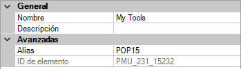

  2. Haga clic con el botón derecho en Menú1. Haga clic en Cambiar nombre y escriba un nuevo nombre para el menú desplegable.
  3. Seleccione el nuevo menú desplegable y actualice sus propiedades en el panel Propiedades:
    • (Opcional) En el cuadro Nombre, edite la cadena de texto para que incluya caracteres especiales o una expresión DIESEL.
    • En el cuadro Descripción, escriba una descripción para el menú.
    • En el cuadro Alias, se asigna automáticamente un alias al nuevo menú, basándose en el número de menús desplegables ya cargado. Por ejemplo, si la asignación de alias es POP12, ya están cargados once menús desplegables. Edite el alias según sea necesario.

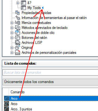

  4. En el panel Lista de comandos, arrastre un comando al menú desplegable o a una ubicación del menú desplegable en el panel Personalizaciones en <nombre de archivo>.

  1. En la ficha Personalizar, en el panel Personalizaciones en <nombre de archivo>, haga clic en el signo más (+) que aparece junto al nodo Menús para expandirlo.
  2. Haga clic en el signo más (+) situado junto al menú desplegable en el que desea añadir un comando para expandirlo.
  3. En el panel Lista de comandos, arrastre un comando al menú desplegable o a una ubicación del menú desplegable en el panel Personalizaciones en <nombre de archivo>.

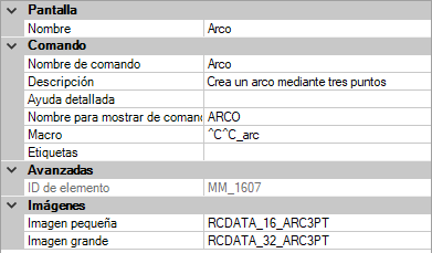

Cambiar el título de una opción de menú
  2. Haga clic en el signo más (+) situado junto al menú desplegable en el que se encuentra el comando cuyo texto desea modificar.
  3. Seleccione el comando cuyo texto desea modificar.
  4. En el panel Propiedades, en la sección de visualización, realice los cambios que desee en la propiedad Nombre (no en las propiedades Nombre de comando ni Nombre para mostrar de comando).
  5. Haga clic en Aplicar.
