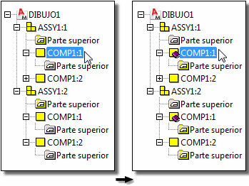

Cuando se configura un componente como un componente de referencia, el navegador Mechanical añade una marca de referencia (un icono de un libro) al icono de componente (
En Conjunto de herramientas AutoCAD Mechanical, puede excluir un componente de la lista de piezas mediante el cuadro de diálogo Propiedades. Los componentes excluidos de las listas de piezas de esta forma se excluyen sólo de la lista de piezas y continúan existiendo en la lista de materiales. Los componentes de referencia, por otra parte, se excluyen también de la lista de materiales. No hay ninguna clave visual (en el navegador Mechanical) para diferenciar un componente excluido de la lista de piezas de cualquier otro componente.
La configuración del componente de referencia está basado en ejemplares. Sólo ese ejemplar se considera un componente de referencia y todos los demás ejemplares continúan siendo componentes normales. Sin embargo, si el ejemplar tiene lugar en otro ensamblaje del mismo dibujo, ese ejemplar se marca como componente de referencia.
En el siguiente ejemplo se muestra un dibujo que contiene dos ejemplares del ensamblaje ASSY1: "ASSY1:1" y "ASSY1:2". COMP1 aparece dentro de ASSY1 (COMP1:2) y también fuera (COMP1:1). Al designar la pieza COMP1:2 en ASSY1:1 y convertirla en componente de referencia, también se convertirá en componente de referencia COMP1:2 en ASSY1:2. Esto se debe a que el ejemplar COMP1:2 aparece dos veces, una en ASSY1:1 y otra en ASSY1:2. Sin embargo, el ejemplar COMP1:2 no se convierte en componente de referencia.
