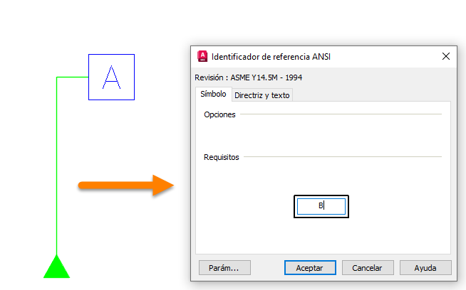

AMAUTOINCDATUMID (variable de sistema)
Controla si los identificadores de los símbolos de identificador de referencia y operación utilizan el incremento automático.
Tipo:Conmutador
Guardada en:Registro
Valor inicial:1
0 o desactivada En el cuadro de diálogo Símbolo (AMDATUMID y AMFEATID) se incluye únicamente un carácter "A" en mayúscula. Puede aceptar el identificador por defecto o introducir manualmente el identificador necesario cuando se añaden identificadores adicionales o si se requiere uno duplicado o personalizado.
1 o activada El identificador de incremento automático se incluye en el cuadro de diálogo Símbolo (AMDATUMID y AMFEATID). Puede aceptar el identificador por defecto o introducir manualmente el identificador necesario si se requiere uno duplicado o personalizado.
El incremento automático de los identificadores utiliza caracteres alfabéticos en mayúsculas que comienzan por A, B, C, etc. Se omiten caracteres específicos en función de la norma de dibujo y la revisión de la norma actuales.
