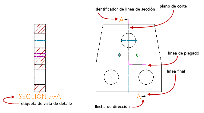

Un estilo de vista en sección es una colección guardada de parámetros que controlan el aspecto de las líneas de sección y las etiquetas de vista en sección creadas mediante el comando AMSECTIONLINE. También controlan el aspecto de las vistas en sección de la documentación del modelo.
Los estilos de vista en sección también controlan el contenido textual por defecto de las etiquetas de vista en sección.

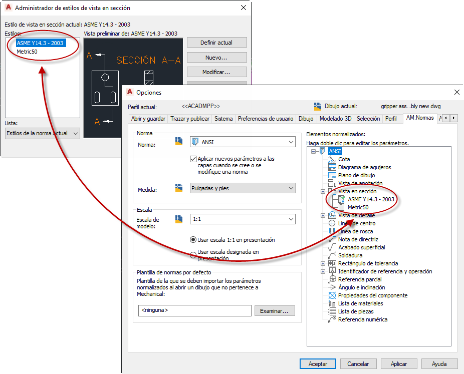

Los parámetros que controlan el aspecto de los objetos de Conjunto de herramientas AutoCAD Mechanical se guardan en una colección guardada de parámetros que se conoce como "norma de dibujo". Los estilos de vista en sección se guardan con la norma de dibujo y se tratan como revisiones de la norma de dibujo.
Los estilos de vista en sección de AutoCAD se indican mediante el icono
. Los estilos de vista en sección de Conjunto de herramientas AutoCAD Mechanical se indican mediante el icono
. Solo los estilos de vista en sección de Conjunto de herramientas AutoCAD Mechanical pueden heredar los parámetros de texto y directriz de los parámetros principales de la norma de dibujo.
Cuando el tamaño del texto para las etiquetas de líneas de sección y vistas en sección es “Por NombreNormaDibujoActual”, éstas adquieren automáticamente una altura del texto que es un tamaño mayor que el parámetro principal de altura de la base. Las etiquetas de líneas de sección y vistas en sección resultan mayores que el texto de cotas, notas y símbolos. Si modifica los parámetros principales, el tamaño del texto para las etiquetas de líneas de sección y vistas en sección se actualiza automáticamente.
Los nuevos estilos de vista en sección se crean desde el Administrador de estilos de vista en sección como estilos de vista en sección de AutoCAD. Nunca se crean como estilos de vista en sección del Conjunto de herramientas AutoCAD Mechanical. Los estilos de vista en sección del Conjunto de herramientas AutoCAD Mechanical forman parte de la norma de dibujo y se crean automáticamente.
Las líneas de sección creadas con el comando AMSECTIONLINE y las vistas en sección de la documentación del modelo se basan siempre en el estilo de vista de sección actual especificado como parte de la norma de dibujo. Por lo tanto, tanto el comando AMSECTIONLINE como las vistas en sección de la documentación del modelo se basan en los mismos parámetros de la norma de dibujo.
