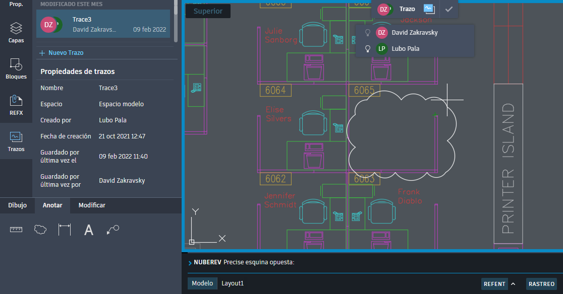

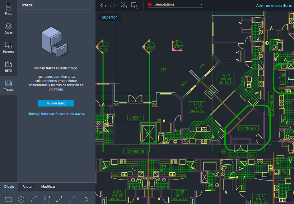

  1. Cree un trazo o abra uno existente. En este ejemplo, se muestra la aplicación web de AutoCAD, pero también se pueden crear trazos en la aplicación para dispositivos móviles o la versión de escritorio de AutoCAD (Windows o Mac).

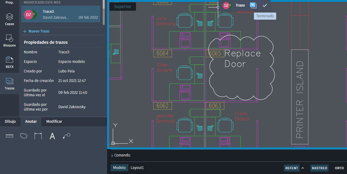

  2. Añada marcas de revisión o detalles de diseño adicionales al trazo.
  3. Guarde el dibujo y, a continuación, compártalo con un compañero o colaborador.
Cuando los compañeros abran el dibujo en la versión de escritorio de AutoCAD (Windows o Mac), se les informará de los nuevos trazos. Los destinatarios pueden abrir el trazo para ver lo que se ha añadido y, a continuación, tomar decisiones en función de los comentarios que se han incluido.
