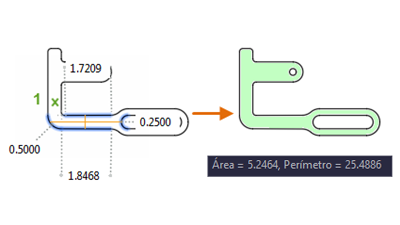

La opción Rápida del comando MEDIRGEOM ahora permite medir el área y el perímetro dentro de un espacio delimitado por objetos geométricos en la vista de plano de un dibujo.
Al hacer clic dentro de un área cerrada, esta se resalta en verde y se muestran los valores calculados en la ventana de comandos y en una información de herramientas dinámica con el formato de unidades actual. Si pulsa Mayús mientras hace clic para seleccionar varias áreas, se calculan el área acumulada y los perímetros. También se incluyen los perímetros de las islas cerradas, como se muestra en la ilustración siguiente.
Si pulsa Mayús mientras hace clic, también se anula la selección de las áreas. Para borrar el área seleccionada, solo tiene que desplazar ligeramente el ratón.
