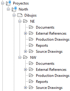

Las referencias a Vault sólo se utilizan en los proyectos de Vault, y su uso está restringido a un único proyecto. Para utilizar estas referencias en varias fases de un proyecto o en distintos proyectos de ingeniería, se pueden crear carpetas para distintos proyectos de ingeniería dentro de una única carpeta de proyecto de Vault.
Figura 2: subcarpetas de un proyecto de Vault
Como se muestra en la figura 2, los proyectos NE y NW están dentro de un único proyecto de Vault denominado North. Las referencias a Vault pueden conducir a cualquier objeto de la carpeta de proyecto de North. Si fuese preciso extender estas referencias a otros proyectos, cree nuevas carpetas para estos proyectos dentro de la carpeta de trabajo del proyecto North. Replique la estructura de proyecto en Vault, mediante la herramienta de administración de Autodesk Vault. Puede utilizar las subcarpetas de un proyecto para organizar las carpetas de dibujos y documentos, pero no otros objetos del proyecto, como los vínculos de referencia de Prospector o los archivos de base de datos de Vault (PointsStatus.mdb, PointsGeometry.mdb, Survey.sqlite y Survey.sdxx).
