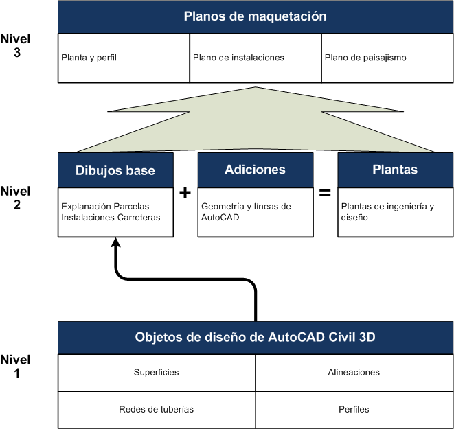

Al crear referencias a datos entre los dibujos de un proyecto, se construye una red de dibujos. Si se trabaja en proyectos grandes con muchas personas, esta red puede hacerse compleja y difícil de administrar. Para aprovechar las ventajas de las referencias a datos, es importante planificar la relación entre los dibujos y crear un diagrama de consulta para el equipo del proyecto.
Figura 1: estructura de dibujos de un proyecto en tres niveles
En la figura 1 se muestra una estructura de proyecto de ejemplo. Puede utilizar esta estructura de tres niveles con Vault o con proyectos de accesos directos a datos. En las siguientes secciones se describe cómo se definen los distintos niveles.
