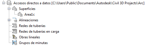

Plantilla de proyecto de acceso directo por defecto: iconos en el árbol de Prospector
