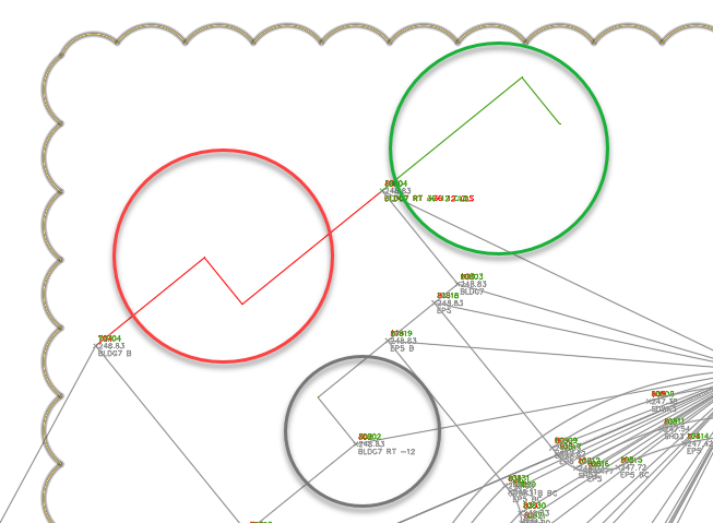

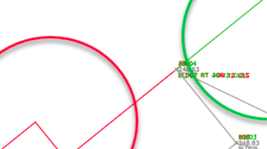

Las diferencias entre el dibujo de comparación y el actual se agrupan por proximidad en conjuntos de cambios que son nubes de revisión circundantes. Las nubes de revisión se utilizan en el dibujo de comparación para resaltar las diferencias entre los archivos comparados. La codificación de color se utiliza para identificar las diferencias entre los dibujos.
Sistema de códigos de color de Comparar DWG
Las diferencias en los dibujos comparados se marcan mediante un sistema con códigos de color:
Rojo Objetos que solo se encuentran en el dibujo comparado.
Verde Objetos que solo se encuentran en el dibujo actual.
Gris Objetos comunes a los dos dibujos.

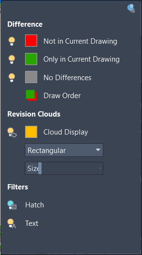

Barra de herramientas 1
barra de herramientas
Comando Resultado
Diferencia Haga clic en el icono de bombilla ubicado junto a las opciones No en el dibujo actual o Solo en el dibujo actual para activar o desactivar la visibilidad de las diferencias entre los archivos de dibujo comparado o actual.
Ordenar objetos Invierte el orden entre los objetos solapados en el dibujo actual y el dibujo comparado.
Visualización de nubes Para activar o desactivar la visibilidad de las nubes de revisión, haga clic en el icono de bombilla. Para cambiar la forma de las nubes de revisión, seleccione Rectangular o Poligonal en la lista desplegable Nubes de revisión. Para cambiar la distancia de desfase entre los conjuntos de cambios y las nubes de revisión, utilice el control deslizante Tamaño. El tamaño de los conjuntos de cambios viene determinado por la proximidad de los objetos modificados en comparación con el tamaño de las nubes de revisión.
