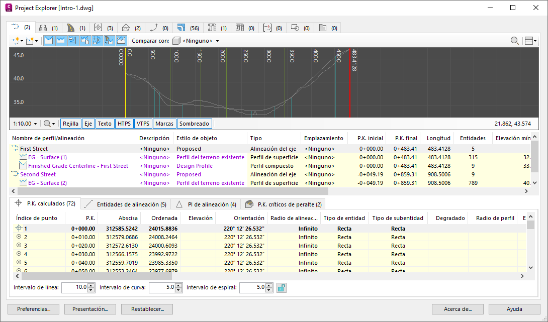

Trabajo con la ventana Project Explorer
En la ventana Project Explorer se muestran los datos geométricos activos del proyecto utilizados en el modelo de Civil 3D. Cuando se modifican o añaden datos de proyecto al modelo, el contenido que se muestra en la ventana Project Explorer se actualiza automáticamente. Para ofrecer un mayor control sobre la visualización de los datos del proyecto en la ventana, puede personalizar esta última.
En la ventana Project Explorer se muestran los datos geométricos activos del proyecto utilizados en el modelo de Civil 3D. Cuando se modifican o añaden datos de proyecto al modelo, el contenido que se muestra en la ventana Project Explorer se actualiza automáticamente. Al seleccionar un elemento en la ventana Project Explorer y pulsar el botón CTRL, puede resaltarlo en la ventana gráfica de AutoCAD. Para ofrecer un mayor control sobre la visualización de los datos del proyecto en la ventana, se utiliza un enfoque basado en plantillas para personalizar la ventana.

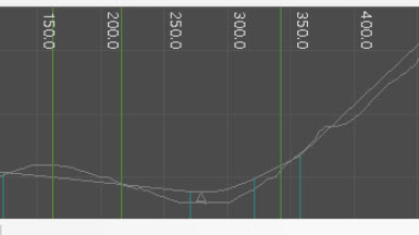

El uso de visualizaciones dinámicas del perfil y vistas en sección en Project Explorer puede ayudar a revisar el diseño de forma más eficaz. Además, el que se permita la edición de varios objetos puede ayudar a agilizar el proceso de realización de varios cambios de diseño en Civil 3D.
