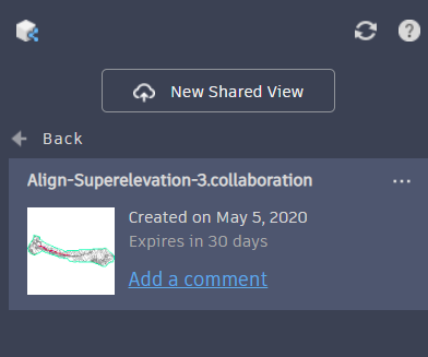

  3. En el panel Vistas compartidas, haga clic en Nueva vista compartida.
    new_view
  4. Introduzca un nombre para la vista compartida.
  5. Seleccione la vista que desea compartir. Puede compartir la vista actual o compartir la vista de modelo y todas las vistas de presentación.
    • También tiene la opción de compartir las propiedades de objeto. Si selecciona la casilla de verificación Compartir propiedades de objeto, se incluirán las propiedades de los objetos comprendidos en la extensión de la vista compartida. Cualquier usuario con acceso a su vista compartida podrá consultar estos datos.
  6. Seleccione Compartir para crear una representación visual del dibujo en Autodesk Viewer. Civil 3D comenzará a procesar la vista compartida. La vista compartida aparecerá en el panel Vistas compartidas una vez que el procesamiento haya terminado.
  7. Una vez terminado el procesamiento, haga clic en puntos suspensivos, junto a la vista compartida. En el menú desplegable, puede copiar un vínculo a la vista compartida, abrirla en el navegador predeterminado, ampliarla o suprimirla.

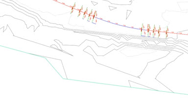

  1. Después de introducir un vínculo de Vistas compartidas en la barra de direcciones del navegador, la vista compartida se mostrará en Autodesk Viewer.
    Sugerencia: Puede añadir el vínculo a sus marcadores para acceder fácilmente a la vista compartida.
  2. En Autodesk Viewer, puede navegar por la vista compartida con la barra de herramientas situada en la parte inferior de la ventana. Esta barra de herramientas cuenta con las herramientas de navegación Encuadre y Zoom.
    • Al seleccionar la herramienta Encuadre, puede desplazarse por la vista compartida pulsando el botón izquierdo del ratón mientras mueve el cursor.
    • Al seleccionar la herramienta Zoom, puede ampliar o reducir la vista desplazándose hacia arriba o hacia abajo.
    • La barra de herramientas también proporciona funciones adicionales, como las herramientas de medición y de marcas de revisión.
  3. Después de seleccionar el botón Comentarios comentarios, puede escribir un comentario sobre una vista. Para ello, debe tener una cuenta de Autodesk y haber iniciado sesión. Después de dejar un comentario, la persona que ha creado la vista compartida recibirá una notificación por correo electrónico.
