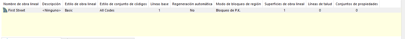

Panel Lista de objetos
Una lista de objetos de la categoría de objeto seleccionada junto con una serie de parámetros clave para cada objeto de la lista. Los parámetros que se resaltan con un fondo blanco se pueden editar directamente desde Project Explorer al hacer doble clic en el valor que se muestra. Los objetos que aparecen en rojo indican la presencia de una infracción de diseño de algún orden. Pase el ratón sobre cualquier objeto de este tipo para ver una información de herramientas que ofrece más datos sobre la naturaleza de la infracción.

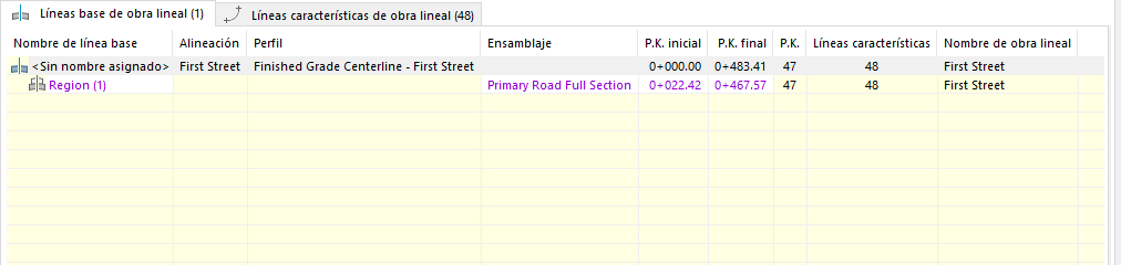

Panel Listas de subobjetos
El panel de lista de subobjetos contiene una lista que se rellena cuando se seleccionan objetos desde la interfaz de usuario. La naturaleza de cada subobjeto de la lista dependerá del tipo de objeto seleccionado, pero puede incluir elementos como puntos, segmentos de parcela, líneas base y regiones de obras lineales, triángulos de superficie, celdas de superficie y entidades de alineación o perfil. De nuevo, los parámetros de subobjetos que se resaltan con un fondo blanco se pueden editar directamente desde Project Explorer al hacer doble clic en el valor mostrado. Los elementos de subobjetos que se muestran en rojo indican la presencia de una infracción de diseño de algún orden. Pase el ratón sobre cualquier subobjeto de este tipo para ver una información de herramientas que ofrece más datos sobre la naturaleza de la infracción.
