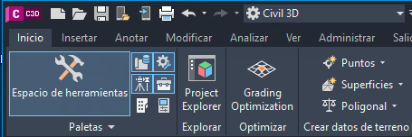

Una vez completada la instalación, se puede acceder a la ventana Project Explorer desde la ficha Inicio de la cinta de opciones principal de Autodesk Civil 3D.
También puede escribir Project Explorer en la solicitud de comando de AutoCAD.

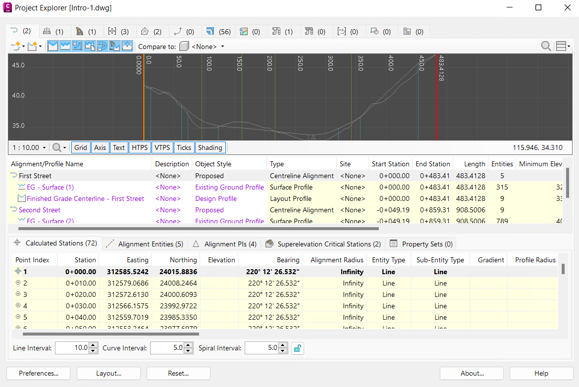

Trabajo con la ventana Project Explorer
La ventana principal de Project Explorer es no modal. Puede interactuar libremente entre la ventana de AutoCAD y la ventana Project Explorer mientras la ventana Project Explorer permanece en pantalla.
Toda la información que se muestra en la ventana Project Explorer son datos de proyecto geométricos activos del modelo de Civil 3D. Por tanto, si se modifica o añade algo al modelo de Civil 3D, el contenido de Project Explorer se actualizará automáticamente.
Si utiliza dos monitores, puede ser conveniente mantener Project Explorer abierto en el segundo monitor mientras trabaja en Civil 3D.

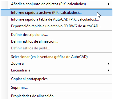

Menús contextuales y métodos abreviado de teclado
La mayoría de las listas de objetos del panel tienen menús contextuales que permiten seleccionar y ampliar el objeto correspondiente en la ventana. También puede pulsar el botón CTRL mientras hay una lista activa para resaltar brevemente el objeto seleccionado en la ventana.

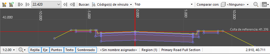

Uso de vistas en sección y vistas de perfil
Aprenda a utilizar los visores de perfiles que se incluyen en Project Explorer para perfiles de alineación, líneas de muestreo, redes de tuberías y ensamblajes.
Utilice la rueda del ratón para ampliar o reducir la vista. Mantenga pulsado el botón CTRL o ALT con la rueda para cambiar la velocidad de desplazamiento. Tenga en cuenta que la escala vertical y horizontal de estos visores se puede escalar de forma independiente con las opciones del borde inferior del visor, o bien puede seleccionar de una lista predefinida de valores de deformación de escala vertical.
Generación de informes
Para generar un informe en un archivo, haga clic con el botón derecho en cualquier objeto de la lista de Project Explorer y seleccione Informe rápido o Añadir a conjunto de objetos.
Informe rápido
El Informe rápido genera un informe dedicado para el objeto seleccionado.
