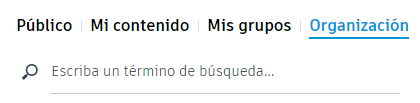

Especifique los datos que desea incorporar en Civil 3D examinando los conjuntos de datos disponibles para el área de interés mediante los filtros Público, Mi contenido, Mis grupos y Organización.
Active la casilla de verificación en el conjunto de datos que desea incorporar a Civil 3D.
