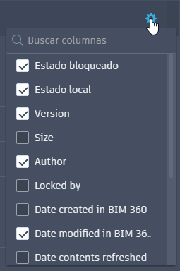

Seleccionar columnas
- Abre una lista para seleccionar las columnas que se van a ver en la carpeta. Las columnas disponibles se describen en las siguientes secciones.
