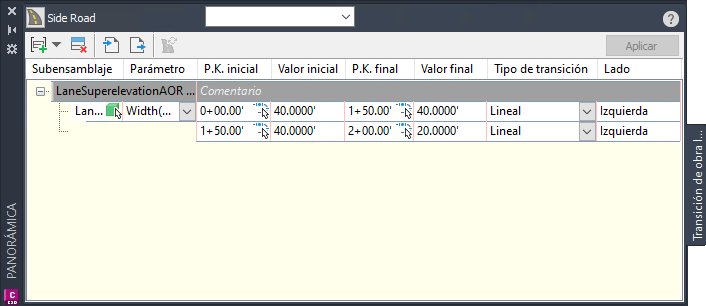

- Se ha mejorado la capacidad de crear y editar transiciones de obra lineal:
- Se ha añadido un nuevo flujo de trabajo que utiliza una vista Panorámica para crear y editar transiciones de obra lineal, que se puede utilizar cuando se desea realizar la transición de un parámetro en un subensamblaje de un valor a otro, como al crear carriles de giro o plazas de bus.
En el dibujo, seleccione el subensamblaje y el parámetro en los que desea hacer la transición y, a continuación, seleccione los P.K., los valores y el tipo de transición.
- Al seleccionar una fila en la vista Panorámica, la transición correspondiente se resalta con símbolos azules en el dibujo.
- Puede exportar e importar transiciones para aplicarlas a otras obras lineales. Puede establecer una transición (o una serie de transiciones) en una obra lineal y, a continuación, exportar las transiciones e importarlas en una obra lineal o un dibujo nuevos.
Para obtener más información, consulte Acerca de las transiciones de obra lineal y Para crear transiciones de obra lineal.

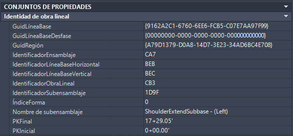

- Se han mejorado los conjuntos de propiedades de sólidos de obra lineal:
- Se ha añadido una definición de conjunto de propiedades denominada Identidad de obra lineal que contiene CorridorHandle, HorizontalBaselineHandle, RegionGuid y ShapeIndex para permitir a los usuarios identificar la relación de los sólidos de obra lineal y sus subensamblajes.
- Se han mejorado los sólidos de obra lineal para que el controlador del sólido no se cambie si el número de regiones de obra lineal cambia cuando los sólidos de obra lineal se vinculan dinámicamente a la obra lineal.
- Se ha solucionado un problema en el que los valores de conjuntos de propiedades de sólidos de obra lineal existentes no se actualizaban al cambiar el nombre de la región de obra lineal.
- Se han añadido API para permitir a los usuarios realizar un seguimiento de los subensamblajes aplicados desde el GUID del sólido de obra lineal:
- OffsetBaselineCollection[System::Guid offsetGUID]: obtenga OffsetBaseline de OffsetBaselineCollection por su GUID
- OffsetBaseline.OffsetGUID: obtenga el GUID de OffsetBaseline
- BaselineRegionCollection[System::Guid regionGUID]: obtenga BaselineRegion de BaselineRegionCollection por su GUID
- BaselineRegion.RegionGUID: obtenga el GUID de BaselineRegion
