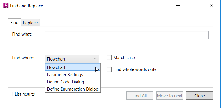

- Se ha añadido la función Buscar y reemplazar para buscar y reemplazar propiedades en el diagrama de flujo, códigos, enumeraciones y parámetros de un subensamblaje.
Para obtener más información, consulte Buscar y reemplazar.

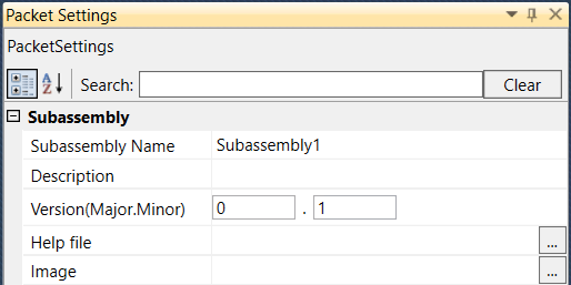

- Se ha añadido la función de creación de versiones a los archivos PKT. Después de realizar un cambio en un archivo PKT, los campos Versión se pueden editar para que pueda cambiar las versiones principal y secundaria.
Para obtener más información, consulte la Ficha Configuración de paquetes.
Cuando se utiliza el cuadro de diálogo Guardar como, también se puede activar una opción que anexe la versión del subensamblaje al nombre del archivo PKT.

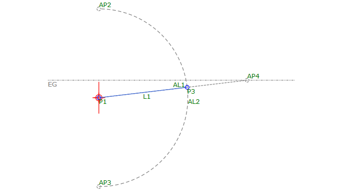

- Se ha añadido la capacidad de crear un objeto de curva auxiliar, que es comparable a los objetos de línea auxiliar y punto auxiliar existentes. Para obtener más información, consulte Curva auxiliar.
