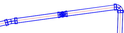

Obtenga más información sobre las mejoras realizadas a las redes de tuberías en carga.
Para obtener más información, consulte Para conectar y desconectar tuberías de la red de tuberías en carga y estructuras de red de gravedad.

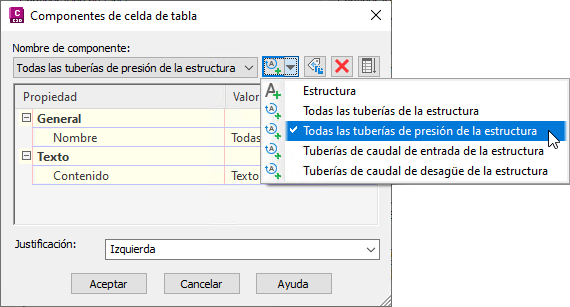

Al configurar una columna de la tabla, seleccione la opción Todas las tuberías de presión de la estructura.

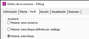

Si acorta la tubería desplazando el extremo de la tubería más allá de los accesorios o elementos hidromecánicos existentes, esas piezas se eliminarán.
Para obtener más información, consulte Ficha Perfil (cuadro de diálogo Estilos de accesorio) y Ficha Perfil (cuadro de diálogo Estilo de elemento hidromecánico).

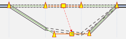

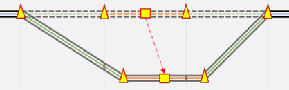

| Comportamiento de edición de pinzamientos anterior en visualización del perfil | Nuevo comportamiento de edición mediante pinzamientos en visualización del perfil |
![]() Si arrastra el pinzamiento, las tuberías se dibujarán donde se encuentren las líneas discontinuas. |
![]() Si arrastra el pinzamiento, las tuberías se dibujarán como se muestra arriba. |
