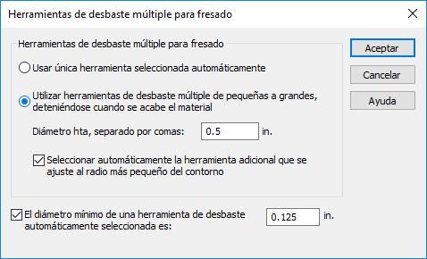

Cuadro de diálogo de Herramientas de desbaste múltiple para fresado

Los comportamientos por defecto disponibles son:
Usar única herramienta seleccionada automáticamente — FeatureCAM selecciona una herramienta en función del menor radio de la figura y utiliza la herramienta para cortar toda la figura. Se recomienda seleccionar esta opción en piezas con esquinas grandes o cuando resulta necesario minimizar el número de herramientas que se está utilizando. No se recomienda en figuras con ángulos cerrados. Cuando se utiliza el reconocimiento automático de figuras, esta opción puede originar errores en la selección de herramientas para piezas con esquinas vivas.
Utilizar herramientas de desbaste múltiple — Con esta opción se corta la pieza con una lista de herramientas proporcionada por el usuario. Cada herramienta corta exclusivamente zonas que no se han mecanizado previamente. Cuando la pieza se ha mecanizado por completo, dejan de crearse operaciones con herramientas de menor tamaño. Es una opción recomendable en los casos de esquinas vivas, pero es necesario recordar que la pieza requiere un número mayor de herramientas y de cambios de herramienta. Se aconseja introducir los diámetros de las herramientas que desea utilizar. Separe los diámetros con comas. Dentro de esta opción, es posible activar Seleccionar automáticamente la herramienta adicional que se ajuste al radio más pequeño del contorno. Se recomienda que cuando seleccione esta opción incorpore diámetros grandes para el desbaste múltiple y permita que FeatureCAM seleccione la herramienta de la pasada de desbaste final.
Existe también la opción de poner límite a la menor herramienta que FeatureCAM selecciona haciendo clic en El diámetro mínimo de una herramienta de desbaste automáticamente seleccionada e introduciendo un diámetro. Debido a que muchos modelos CAD presentan esquinas vivas, se recomienda utilizar esta opción cuando se trabaje con modelos importados con el reconocimiento de figuras.
