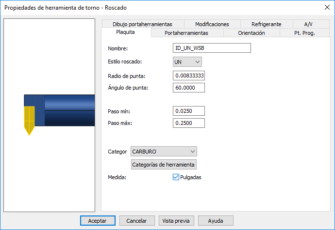

Herramienta de roscado
Haga clic en la vista previa de la herramienta para encuadrarla y hacer zoom. La orientación de la vista previa la determina la configuración de la página Opciones > Vista > Máquina. Haga clic con el botón derecho en la imagen para abrir el menú contextual.
Nombre — Introduzca un nombre que identifique a la herramienta. El nombre tiene que ser único en el almacén de herramientas.
Radio de punta es el radio de la punta de corte de la plaquita.
Nota: Para herramientas de roscado, la simulación 3D presenta la herramienta con un radio de punta de 0,0. Esto es solo para la visualización. El código CN o la selección de herramienta no se ven afectados de ninguna manera.
Medida — Indica las unidades utilizadas para representar las dimensiones de la herramienta. Seleccione Pulgadas para las pulgadas o desactive para seleccionar milímetros.
