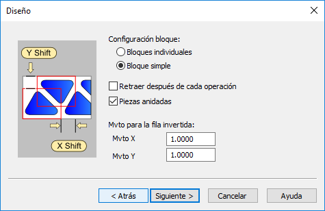

Anidado (fijaciones múltiples)
Es posible configurar las siguientes opciones de anidación en el cuadro de diálogo de Diseño:
Piezas anidadas — FeatureCAM gira la geometría de la pieza hasta encontrar la mejor posición, una que minimice el desperdicio de material cuando se cortan las piezas.
Mvto X y Mvto Y — Las distancias entre los orígenes de los objetos anidados en los ejes X e Y.
Nota: Estas opciones solo se aplican a la fila o columna invertida; el espaciado entre objetos de la misma fila o columna depende de los valores de Espaciado X y Espaciado Y del cuadro de diálogo de Configuración.
Nota: Estas opciones únicamente están disponibles cuando Piezas anidadas está seleccionado.
Consejo: Es posible introducir valores negativos.
Haga clic en Siguiente para abrir el cuadro de diálogo de Vista previa.
