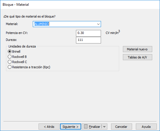

La segunda página del asistente del Bloque es la de Material:
En este cuadro de diálogo se selecciona el tipo de material del bloque. Los usuarios avanzados también pueden incorporar materiales nuevos o consultar tablas de avance/velocidad.
Material — Seleccione materiales de la lista para ver o editar su configuración.
Consejo: Es posible utilizar el cuadro de diálogo de Mostrar/ocultar material para seleccionar los materiales que aparecen en la lista de Material.
Potencia en CV o Fuerza de corte — Aparece un valor por defecto para el material seleccionado; es posible introducir un valor nuevo.
Dureza — Aparece una dureza predeterminada para el material seleccionado. Si se conoce la dureza específica del material, introduzca el valor numérico en el campo de Dureza y seleccione las Unidades de dureza.
Aviso: Con algunos materiales se emplea la dureza para establecer los avances y velocidades. Si se da un valor demasiado bajo es posible que los avances y velocidades generados automáticamente sean demasiado agresivos.
Unidades de dureza — La escala en la que se basa la configuración de dureza. Las escalas compatibles son la Brinell, la Rockwell B, la Rockwell C y la Resistencia a tracción (Kpc). Brinell es la escala de dureza predeterminada.
Botón de Material nuevo — Abre el cuadro de diálogo de Nombre nuevo del material. Introduzca el nombre del material nuevo y haga clic en Aceptar. Si el material no tiene una entrada en la base de datos, se abre un mensaje de aviso. Para crear materiales nuevos, haga clic en Sí para añadir información acerca de los avances y velocidades del material. Se abre el cuadro de diálogo de Tablas de avances/velocidades y datos de corte.
Tablas de A/V — Haga clic en este botón para abrir el cuadro de diálogo de Tablas de avances/velocidades y datos de corte.
Haga clic en Siguiente para abrir la página de Posicionamiento multiejes, o haga clic en Finalizar.
