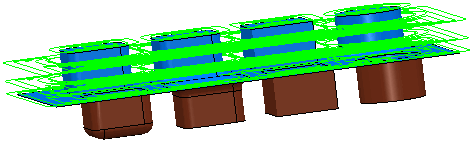

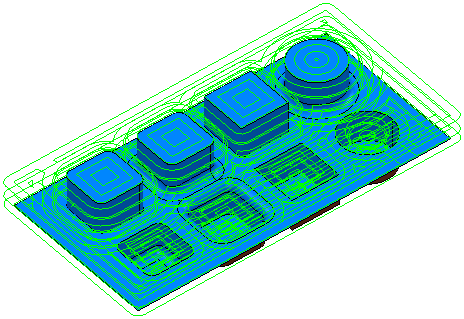

Nivel — FeatureCAM mecaniza niveles Z planos completos.
Desde una perspectiva diferente, se aprecia que se han mecanizado tres niveles por completo.

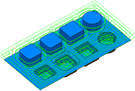

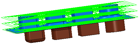

Área — FeatureCAM únicamente mecaniza zonas planas (no todo el nivel).
Desde otras perspectivas es posible ver que en el primer nivel únicamente se mecanizan las zonas planas.

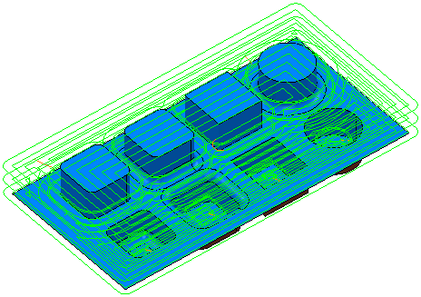

Desactivado — Se ignoran las zonas planas.
