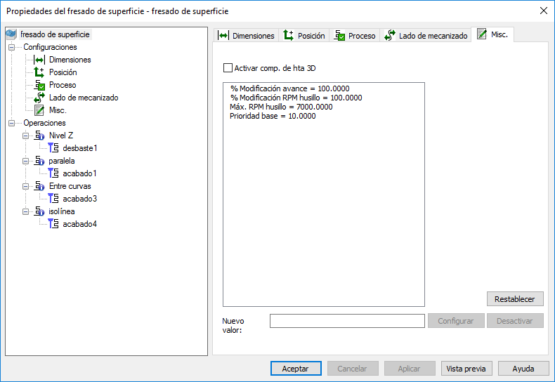

Pestaña de Misc. (3D)
Active esta opción para utilizar compensación de herramienta 3D. Para una figura de fresado de superficie 3D, la compensación de herramienta 3D compensa el radio de herramienta en la dirección del punto de contacto. La compensación no es simplemente derecha o izquierda. Es posible utilizar la pestaña Misc. del cuadro de diálogo Propiedades del fresado de superficie para editar las opciones de mecanizado en las figuras de fresado de superficie.
Activar comp. de hta 3D — Consulte la pestaña de Estrategia en 2,5D para más información acerca de la compensación de herramienta.

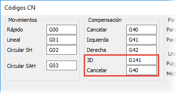

La compensación de herramienta 3D se aplica únicamente a operaciones de acabado y a movimientos lineales. Las entradas en arco se aproximan con movimientos lineales cuando se ha seleccionado compensación de herramienta 3D en la figura. Las palabras clave de compensación de XBUILD (<COMP-STAT>, <COMP-START>, etc) funcionan tanto para la compensación de herramienta 2D como para la 3D (únicamente puede haber un tipo de compensación activa). Configure los códigos CN para que activen y desactiven la compensación de herramienta 3D en el cuadro de diálogo de Códigos CN en XBUILD:
Prioridad base
El orden de fabricación de las figuras depende de su Prioridad base. Cuando varias figuras comparten la Prioridad base, el sistema utiliza los atributos de Orden automático.
Para cerciorarse de que una figura se corta en primer lugar, modifique su Prioridad base. Todas las figuras tienen una Prioridad base predeterminada de 10. Para fabricar una figura en primer lugar, asigne a su prioridad el valor más bajo. Para fabricar una figura en último lugar, asigne a su prioridad el valor más alto. Por ejemplo, si se asigna a una cajera una Prioridad base de 8, la pasada de desbaste es la primera operación, la de acabado la segunda, y el resto de operaciones se ordenan en función del Orden automático o de la configuración del Orden manual.
Aviso: El uso del atributo de prioridad permite configurar el orden exacto de las figuras, pero se recomienda analizar bien esta opción, ya que anula las secuencias de optimización automáticas del sistema y hace más difícil mantener o cambiar la pieza.
Nota: El orden de las operaciones del documento depende del atributo de Prioridad del nivel de operaciones. Cuando se ordenan las operaciones en la Lista Op, la Prioridad se actualiza automáticamente.
% Modificación avance: introduzca un factor de escala para los avances generados por FeatureCAM. Un valor menor que 100 reduce las velocidades de avance calculadas. Un valor mayor que 100 aumenta las velocidades.
Máx. RPM husillo — Introduzca la velocidad de husillo máxima (en RPM) que desee utilizar.
% Modificación RPM husillo: introduzca un factor de escala para las velocidades generadas por FeatureCAM. Un valor menor que 100 reduce la velocidad, y un valor mayor que 100 la aumenta.
Tolerancia spline aproxima el perfilado con arcos y líneas cuando se ha definido un perfilado como spline. Cuanto menor es el valor del parámetro, más liso es el perfilado.
