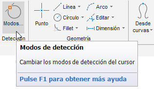

Mueva el cursor sobre un botón para mostrar una ayuda dinámica que ofrece más información acerca del botón.
