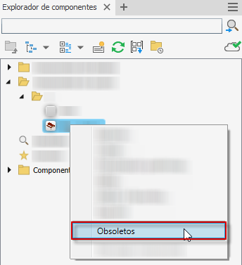

  1. En el Explorador de componentes, desplácese hasta el componente que desea designar como obsoleto.
  2. Haga clic con el botón derecho del ratón y seleccione Obsoletos.

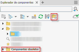

    componente obsoleto
    El componente se añade a la carpeta Componentes obsoletos y el botón Mostrar/ocultar carpeta de componentes obsoletos está activado.

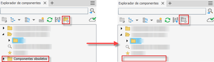

  3. Haga clic en el botón Mostrar/ocultar carpeta de componentes obsoletos para ocultar la carpeta Componentes obsoletos en el Explorador de componentes.
    La carpeta Componentes obsoletos se oculta ahora y su contenido no aparece en los resultados de la búsqueda.
