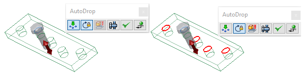

Detenga el cursor sobre la arista del agujero. Además de la vista preliminar de la pieza, se muestran un signo de interrogación y un icono dependiente del contexto en el cursor.
Cuando se detiene el cursor sobre la geometría de destino, el tamaño de la vista preliminar de la pieza se ajusta automáticamente para utilizar el valor coincidente más próximo de los tamaños de pieza disponibles. La información de herramientas muestra el nombre de la pieza y el tamaño de pieza actualizado. Si el tamaño de una pieza coincide con el de destino, el cursor cambia a una marca de verificación verde.
Se muestra la barra de herramientas AutoDrop con la opción Seguir patrón seleccionada por defecto. Desactive el botón para insertar un único componente en lugar de un patrón.
Puede arrastrar el pinzamiento de longitud para especificar la longitud del perno o pulsar dos veces en el pinzamiento para seleccionar una longitud en la lista. Solo están disponibles las longitudes normalizadas del Centro de contenido.
Pulse Aplicar para insertar el perno y definir sus coincidencias.

Si se selecciona la geometría de destino y AutoDrop identifica una posibilidad de insertar varias incidencias del mismo miembro. Hay un conmutador Insertar varios
disponible en la barra de herramientas.
Desactive la opción para insertar una sola pieza.
Actívela para rellenar todos los destinos resaltados.
Si la geometría de destino tiene un patrón, puede insertar un patrón de componente, varios componentes o un solo componente, dependiendo de la opción empleada.
