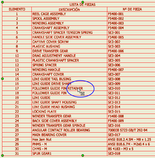

Puede dividir una lista de piezas, un agujero, una revisión o una tabla general y desplazar la sección dividida a una nueva ubicación u hoja.
En el ejemplo siguiente se muestra cómo dividir una lista de piezas y, a continuación, desplazar el nuevo segmento a una hoja diferente.

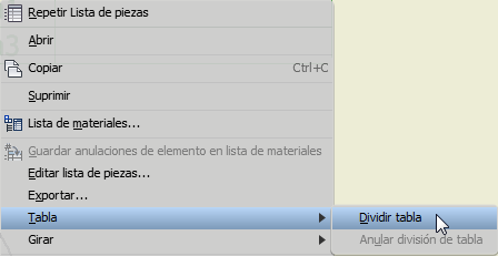

Dividir tabla en el menú contextual.

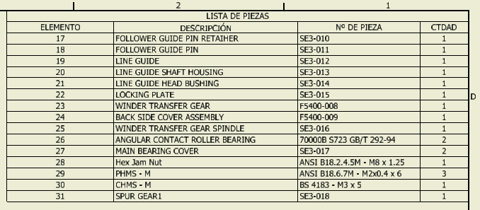

La tabla se divide en dos segmentos. En el navegador, el nuevo segmento de la tabla se muestra como un hijo de la tabla padre.
Para editar las propiedades de todos los segmentos de la tabla, edite el segmento principal. Después de guardar los cambios, estos se aplican a todos los segmentos de una tabla dividida.
Para cambiar propiedades de un determinado segmento hijo, edite el segmento. Todas las modificaciones de propiedades que se aplican a los segmentos hijo se mantienen hasta que se anula la división de la tabla.
