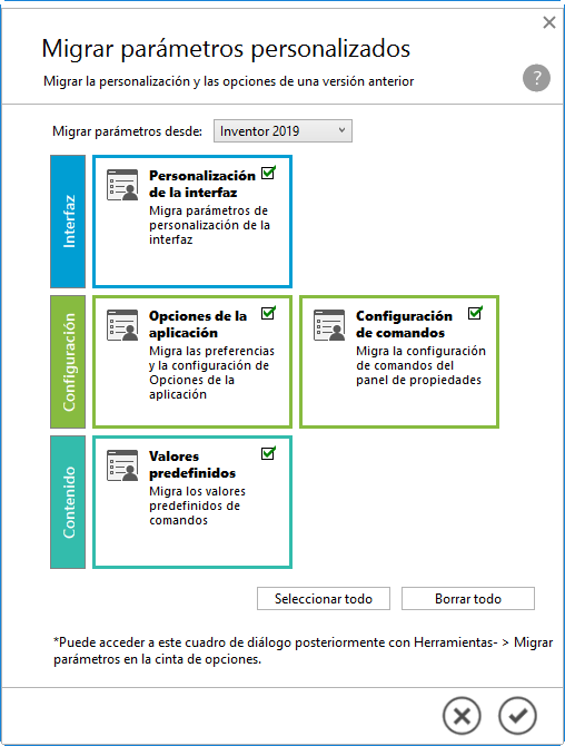

Si ha instalado previamente una versión anterior de Inventor, el cuadro de diálogo Migrar parámetros personalizados aparece al iniciar Inventor.
Compruebe las opciones para migrar sus preferencias de Opciones de la aplicación y las configuraciones de personalización a la versión nueva y, a continuación, haga clic en Aceptar.
Consejo: Pulse Seleccionar todo o Deseleccionar todo para gestionar sus elecciones.
Si cierra el cuadro de diálogo sin realizar la migración, podrá migrar la configuración posteriormente mediante las siguientes acciones:
- En la ficha Herramientas de la cinta de opciones,
en el panel Opciones, haga clic en Migrar configuración
- Seleccione las personalizaciones de la interfaz que desee migrar:
- Cinta de opciones
- Teclado
- Menú de comandos frecuentes
- Configuración del aspecto del navegador
- Configuración de la barra de herramientas pequeña
- Seleccione la configuración:
- Opciones de la aplicación para migrar las preferencias de aspecto, comportamientos, ubicaciones de archivos y otros parámetros.
- Configuración de comandos para migrar las opciones de Configuración avanzada del panel de propiedades, el valor de No hay ningún valor predefinido y la configuración de El último usado.
- Seleccione contenido:
Valores predefinidos para migrar los valores predefinidos personalizados de operación de pieza para comandos basados en el panel de propiedades tales como: Agujero, Extruir, Revolución, Barrido, Rosca y comandos del Generador de estructuras como, por ejemplo, Insertar remate, Bisel, Muesca y Alargar/Acortar. También están almacenados los valores predefinidos de símbolo de dibujo para Relleno de final, Símbolos de soldadura, Acabado superficial y Rectángulos de tolerancia.
- Haga clic en Aceptar para migrar las configuraciones o en Cancelar para omitir la migración.
Reinicie Inventor tras la migración para utilizar la nueva configuración.
